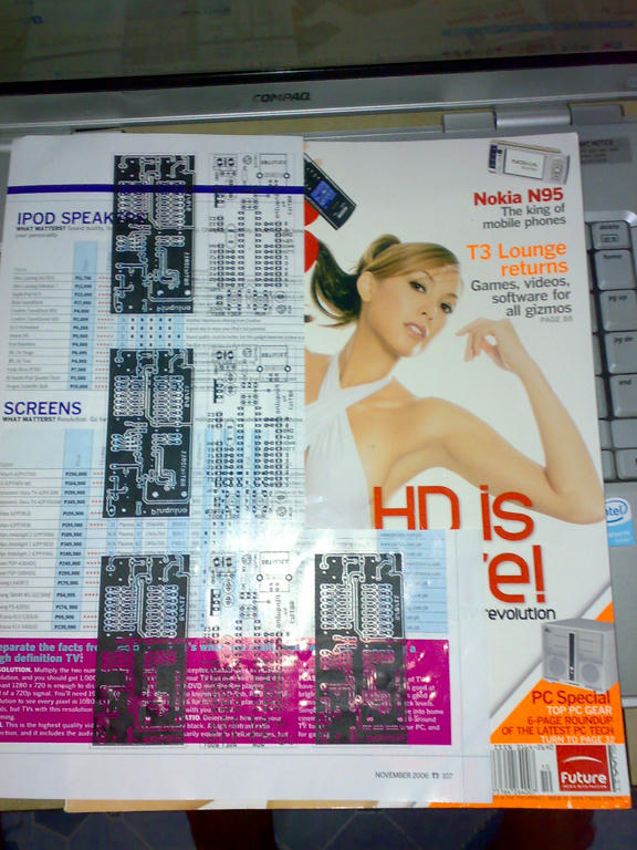

Mga sirs, eto yung the best Magazines or advertising brochures. Wala nang gastos sa pagbili ng photo paper nagkalat lang to sa tabi tabi.
http://imageshack.us/photo/my-images/835/pcbreadytotransfer.jpg

Re: [QUERY] Direct Toner Method
« Reply #31 on: May 15, 2011, 03:45:14 PM »
Sir kasam ito po gamit ko na photopaper,
bakit MATTE gamit mo? dapat yung GLOSSY...
Been using this too...wala ako makita sa labas na maganda talaga ang result except for pages of Hustler or Playboy mags..:D
marami pa ako dito pupuntin na Playboy mags..willing to TRADE...:P
@Cristeta
What particular brand ng magazine ginamit mo sis??
