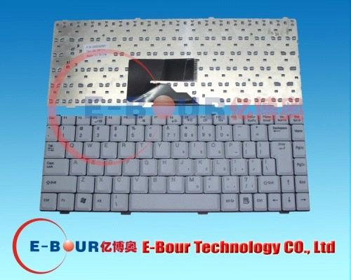

pag di mo matanggal keyboard di mo talaga mabuksan yan...
try to check bandang ESC makikita mo nakasuksuk ang metal sheet sa slot body ng laptop, kailangan mo ng flat screw/plastic flat screw/tweezer, hindi lang bandang ESC ang snap lock nyan, check mo palibot ng buong keyboard kalimitan upper at lower portion ng keyboard ang mga lock...
pero bago mo tanggalin ang keyboard dapat tanggal na rin ang turnilyo sa liko labeled (K), either dalawa or isa dpende yan sa likod...
dahan dahan sa pagtuklap nitong keyboard kasi flex cable ang interface ng keyboard to Motherboard, silipin mo lang pag angat ng keyboard at unlock mo...
