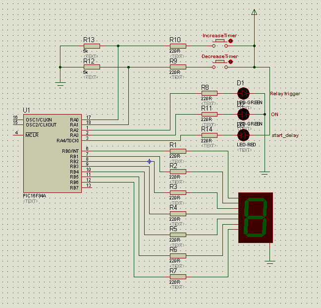

thats the simulation.
originally, nasimulate ko using ung code sa taas. nakita ko na working na yun.
with the additional of delay during start up... medyo nalilito na ako ng behavior na pagPoll ng T0IF.
sa una kong code, (disabled ang minutes counter - para masimulate interm of minutes) ang counter (hours) ay nagdedecrement each 60seconds,
pero nung ginawa ko nang ganito,

every 15 seconds na tuloy bumababa yung counter "hours".
pa explain naman kung bakit ganun? hanggang ngayon di ko pa maintindihan ang pagpopoll ng timer...
