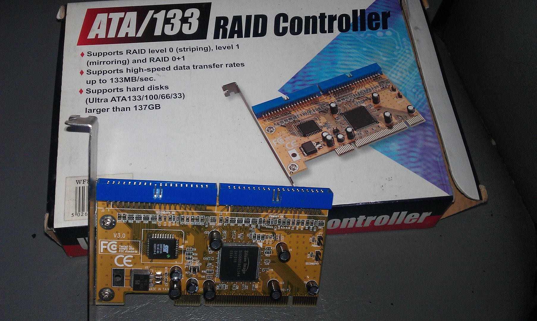

aside from being busy, bumili na naman ako ng bagong item ... actually, another surplus  o 2nd hand gadget. binili ko ito since i want to maximize the remaining IDE HD 80G i had (we know nga SATA-type na mga mobo as of this days, at pambihira na alng ang may IDE hub). at ito 'yun:
sana talaga meron makapagbigay ng detalyeng inpormasyun paano configure ng fax console. ito na lang ang kulang tapos testing cguro then 'yon na   ???
