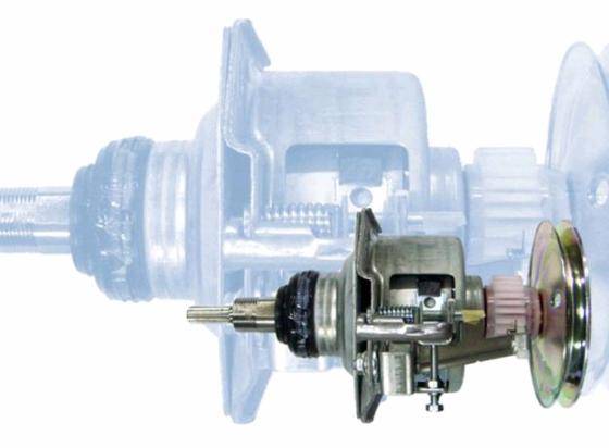

@sis ts.. check mo ang clutch drum mo.. kong na che change ng gear...
at check na din ang break system niya.. baka naka break mode lagi...
kaya di makaikot ang motor
pag ok ang perting yan... balik ka na sa E board ;D

na check ko ito sis ultra ung belt , clutch drum , break ok po,,umiikot po sya pag sa SPIN mode...tapos naisip ko i- drain ung tubig tapos try ko sa WASH mode ayaw umikot naugong lang, ngaun po try ko sya lagyan ng dalawang malaking baldeng tubig tas set ko LOW sa Water level umikot sya, kaya naisip ko punuin ko ung drum tas try ko mag WASH set ko sa MID at HIGH sa water level setting button ayun imikot sya  ;D ;D ;D ;D (sana po di mag bakjab),,,sis ultra kunin ko lang opinion nyo am i on the right track? ngaun laang kse ko nakabukas ng ganito na electronic controlled washing machine gaya po ng inverter power type na modelo ng mga washing machines,, karamihan kase nagagawa ko mga conventional type lang po.
